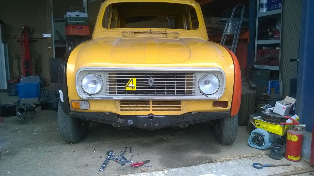

Liefhebbers, ik zit met een vraag (wel meerdere maar deze is op Renault 4 vlak...): de originele motorkap van mijn viertje (GTL,1984) heeft wel erg veel deuken en de schadehersteller die mijn viertje spuitklaar maakt geeft het advies om een betere te zoeken. De originele heeft ventilatiesleuven onder de grille. Nu heb ik nog wel een goede motorkap liggen maar die heeft geen ventilatiesleuven. Afgezien van esthetische overwegingen: is dat een probleem of geeft de luchtstroom door de grille genoeg koelingscapaciteit? Ik zit ook te kijken naar een nieuwe reproductie: https://www.franzose.de/en/Renault/R4/e ... /ANR87102/. Heeft iemand daar ervaring mee? Het is bedoeld om wat tijd te sparen maar ik heb genoeg ervaring met reproductie om te weten dat daar meestal ook nog wel wat aanpassingen nodig zijn.

Originele kap:
Dit is de vervangende kap die ik heb zonder de sleuven:

Die originele kap ziet er op de foto prima uit.
Maar je kunt ook gewoon een kap zonder sleuven plaatsen: gaat bij mijn 1400cc motoren (en originele R4 radiateur) ook goed. Persoonlijk vind ik nummerplaat op de kap ook mooier dan op de bumper.

De originele heeft vooral bovenop best wat ingewikkelde kreukels dus ik snap wel dat het lastig is om dat uit deuken. Ik zit te twijfelen maar ik neig ook naar de rode met de plaat op de kap. Scheelt ook een hoop gedoe.
