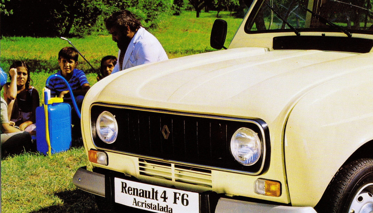

Ik vind het op de foto's lastig te zien of er iets mis is, wat me wel opvalt is de knik tussen knipper en onderkant kap. Zie hieronder een foto uit de brochure van 1983 (niet heel behulpzaam):

bijgaand nog een foto waarbij de lineaal naar voren ligt, maar evenwijdig aan de voorkant van de versnellingsbak. De voorbalk loopt iets naar achteren aan beide kanten, maar dan zou juist de motorkap naar voren moeten staan.. Ook nog een foto van de voorkant van de hoed tov de motorkap. Deze liggen ongeveer in een vlak. In de situatie dat de motorkap naar achteren ligt tov de spatborden, loopt deze ook aan aan de sluitkant. Met 1 cm naar voren sluit de kap mooi.
De uitlijning van de brochure zou ideaal zijn, daar ga ik voor.
