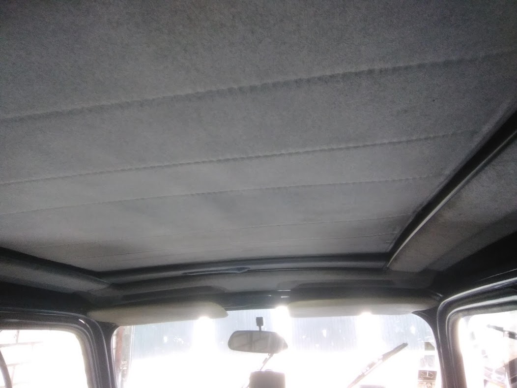

Om het verhaal van het Twingo dak af te maken nog even deze laatste update, ik heb uiteindelijk besloten om de originele kunststof hemel, niet terug te plaatsen. Omdat dak nog perfect in de lak stond en de blauwgrijze afwerklijsten van het Twingo dakje qua kleur heel mooi bij de blauwe kleur van mijn dak pasten leek mij dit een veel beter idee. Zie foto.
