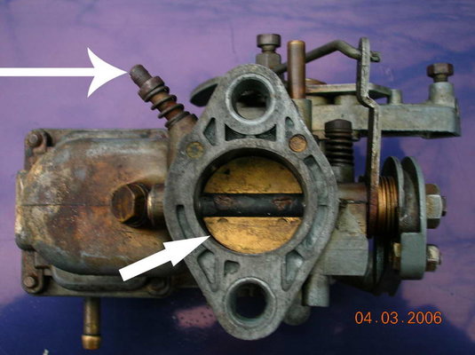

1. Koop het Kluwer Autohandboek Renault 4 (of een Olijslager Vraagbaak of een 'Renault 4 leer 'm kennen' )M.Loos schreef:Nou leg uit.. zal er op googelen, dat verruimen klinkt logisch.
2. Zoek de onvermijdelijke tekening van de carburateur (er zijn wat verschillende gemonteerd in de loop der tijden maar in essentie zijn ze hetzelfde)
3. identificeer de 'mengselschroef'. Een dikke met een veer erachter.
4. draai die een half slagje uit (linksom)
Het is bij de Zenith 28if hieronder de schroef linksboven:
Re: Stotteren bij loslaten gas
Fantastisch
Heb beide boeken zelfs!
Kan het zijn dat Kluwer het de 'stationaire mengselstelschroef' noemt?
Ga er mee aan de gang,
Bedankt!
Bedankt!
