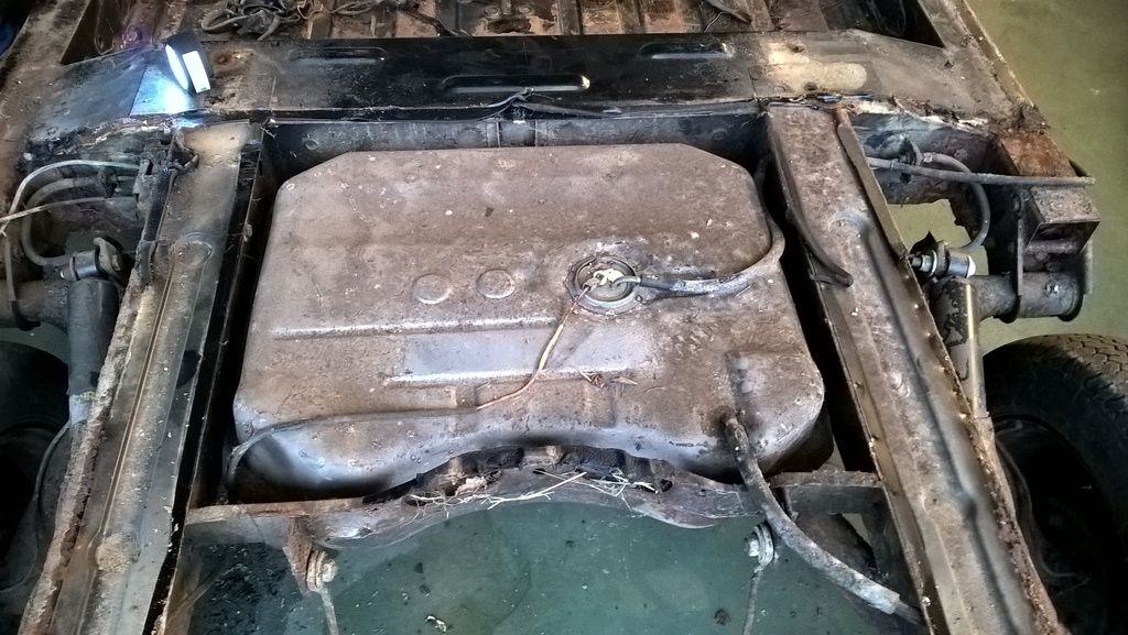

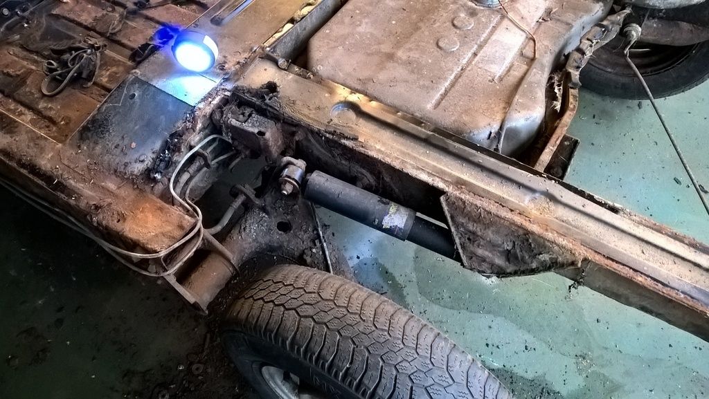

Verder gegaan met demontage. Brandstoftank losgehaald en tenauwernood een jerrycan gepakt. Zat nog 20 liter aan benzine in de tank.. De wielophanging is ook los. Ik heb het chassis beter kunnen bekijken nu, en er zitten helaas meer rotte plekken in dan mijn eerste inschatting was. Ik zit alleen ernstig te twijfelen of ik nieuwe stukjes plaat in de bodemplaat zal zetten, of een gehele nieuwe bodemplaat zal bestellen. Een nieuwe is natuurlijk wel het mooist..keuzes keuzes.
Dat er nog zoveel uit een viertje komt!
Als je van roest houdt, hier komen ze:
Rechtsachter
Linksachter

Als je de hele bodemplaat vervangt moet je erg oppassen met de maatvoering. De bodemplaat is een wezenlijk deel van de constructie, de boel wordt dus slap als je die verwijdert. Inzetstukken zijn misschien verstandiger.
Dat onderdeel dat meedraait bij de voorwielophanging moet je idd met een schroevendraaier tegenhouden. Je kunt dan de moer van dit draadeind draaien. Feitelijk hoef je de torsiestaven overigens niet los te halen, zie viewtopic.php?f=18&t=15340&start=45" onclick="window.open(this.href);return false; en verder, je kunt de boel gewoon terugmonteren zonder de staven ooit los te hebben gehad. Als je besluit te demonteren, teken de torsiestaven goed af tov de vertanding, zowel voor als achter. Ik meen dat er 20x21=420 standen mogelijk zijn (!) Uiteraard ook zeker niet L en R verwisselen.

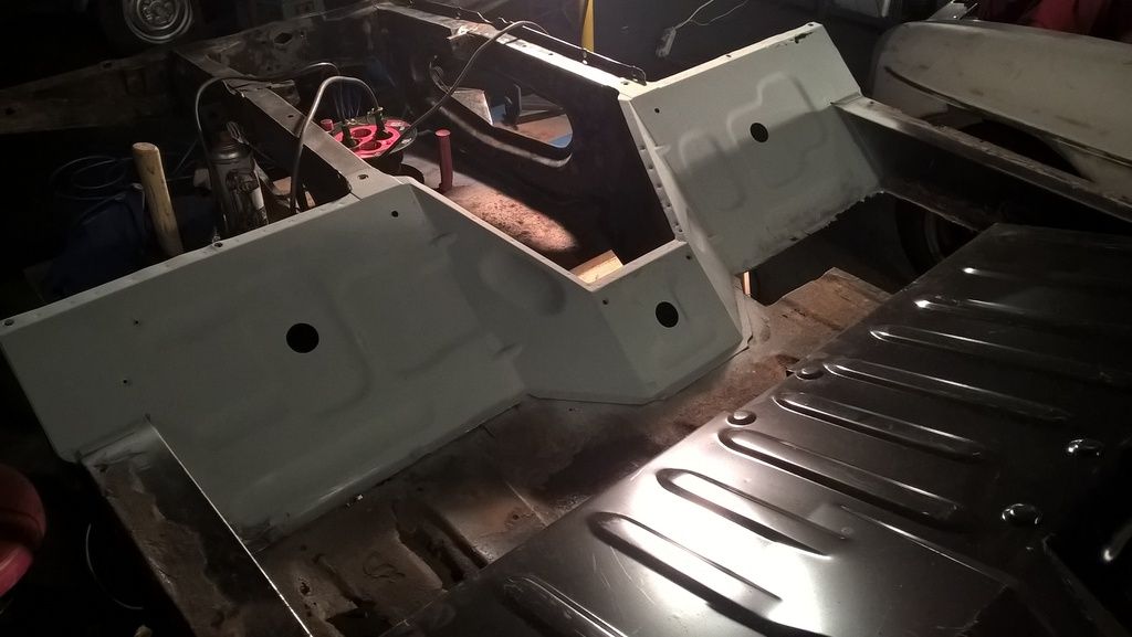

Schroothoop Louise (love)
Goed uitlijnen en dan vastlassen.
Dan reparatiepaneel vastlassen:
Volgend weekend weer verder!

Op de eerste plaats mijn bewondering voor de aanpak van de reparatie. Kosten noch moeite gespaard zie ik, alleen hoe ga je nu zorgen dat de maatvoering van je chassis nog klopt als alles klaar is? Er zou op zijn minst een fixatie moeten plaatsvinden wanneer je zover gaat met restauratie. Veel suc6 verder, groeten Lordje
jurjenz
Berichten: 185
Lid geworden op: do sep 03, 2015 10:39 pm
Locatie: Groningen
Re: R4 'Louise' - opknapper
Bericht: # 159467Bericht jurjenz »
Hoi Lordje,
Dat is inderdaad een heel belangrijke opmerking/vraag. Ik probeer ten alle tijden te voorkomen dat het chassis gaat torderen, dat vaste referentiepunten verloren gaan (zonder v.t.v. opmeten :)) of dat de stijfheid zodanig wordt aangetast dat verbuigingen e.d. optreden. Wat ik altijd doe als ik materiaal moet wegslijpen is het markeren en opmeten van ijkpunten. Voorkomen is beter dan genezen. Ik werk daarom reparaties stuk voor stuk af. Maar ik blijf het spannend vinden om bezig te zijn aan dragende constructieonderdelen. Het doorslijpen van een dorpel, tja, hoe lang ik er ook over nadenk, de flex moet er uiteindelijk toch in. Als ik de binnenzijde van de dorpel had weggehaald (bij wijze van spreken) dan was het chassis gaan 'knikken' vrees ik. Fixatie van het chassis was idd beter geweest, just to be sure.. (helemaal bij het verwijderen van de gehele bodemplaat denk ik).
Het meest lastig zijn de stukken in de hoeken, hier komen bodemplaat, zijkant en achter/voorzijdezijde samen en is tegelijk een referentiepunt. De lastigste klussen!
Gelukkig ben ik niet alleen in de werkplaats en kan ik gebruik maken van de ervaring van anderen, en dat is ongelooflijk fijn! :D
