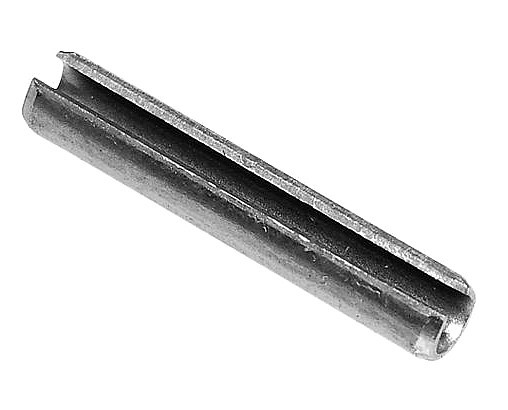

Origineel zitten er spanstiften in:Afbeelding
Zoals marcGTL.BE ook al beschrijft.

plakjes schreef:Origineel zitten er spanstiften in:Afbeelding
Een andere benaming is een veeras. Het lijkt me toch beter om het terug origineel te maken andere oplossingen lijken mij niet zo stevig en een beetje rommelig. Zeker een borgpen , deze is gemaakt van zacht materiaal waardoor er vlugger speling komt in de scharnier. Eens er speling is gaat de slijtage vlugger. bij een spanstift komt er geen spelling, daarom gaan deze ook zo lang mee (30 jaar)
Met een spanstift/veeras zijn er geen uitsteeksels aan het scharnier. Als er uitsteeksels zijn kunnen die het plaatwerk van het deksel of chassis beschadigen
