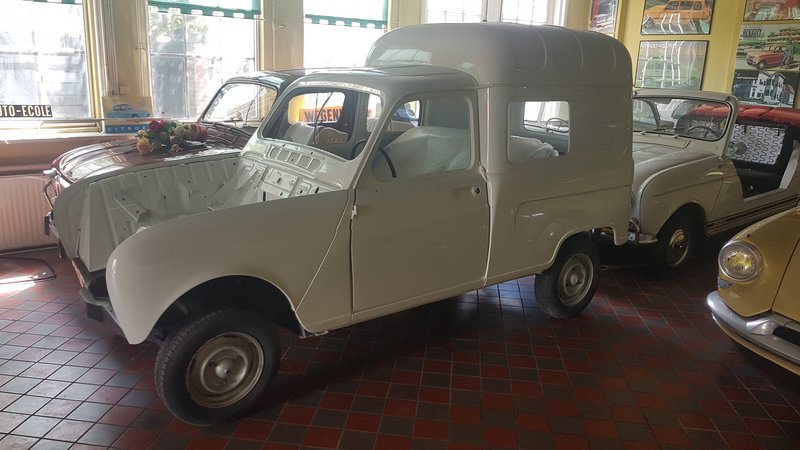

Bericht van het front: ik zie dat de laatste update alweer van zo'n twee jaar geleden was. Is er dan niets gebeurd? Verre van dat, want gisteren is de Bella Signora, na slechts 3.5 jaar afwezigheid, weer teruggekeerd. In de tussentijd heeft ze trouwens haar 50e verjaardag gevierd. Binnenkort wat meer foto's van de huidige staat en de opbouw.

Dat getuigt wel van extreem veel geduld. Respect! Succes met de wederopbouw.
Berichten: 5590
Re: Van 'BeBe' naar 'la Bella Señora'
Bericht: # 180475Bericht Bertje »
Wordt mooi! Hoe ver ben je met de techniek?

Tsja, het ding is sinds afgelopen vrijdag terug, dus nog niet zo ver. Zou ook niet zo'n probleem moeten zijn, voor hij weg ging was alles in orde, en montage gebeurt gewoon in omgekeerde volgorde van demontage toch? Ik vroeg me nog even af of ik de koppeling ook moest vervangen, maar 'if it ain't broke don't fix it'. Ik ga er ook geen duizenden kilometers mee rijden.
Ik was nog niet helemaal klaar met het zwart spuiten van het kleine spul en de motor, het eerste is nu klaar, de laatste moet nog. Iemand nog een tip voor goede zwarte lak die hoge temperatuur kan hebben? Ik heb meestal Motip maar daarvan kon ik geen hittebestendige vinden. Verder nog wat rubbers van verf ontdoen. Dat deed ik tot nog toe met fijn schuurpapier maar als iemand een betere tip heeft... afbijt durf ik eigenlijk niet aan.
Verder ben ik nog op zoek naar het doorvoerrubber van de pook over de radiator (kleine type motor), dus als iemand die nog heeft liggen...
De kleur wit van het eindresultaat kwam op mij wat erg wit over. Ik had samen met de spuiter gezocht naar de plek waar de meeste kans is op het vinden van originele lak. Eigenlijk was overal troep overheen gesmeerd, maar de motorruimte leek hier en daar nog het originele gebroken wit te zitten. De proefstaal leek prima, die moet ik nog even tegen de carrosserie aan houden.
