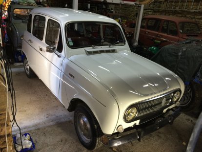

De beste manier om roest te voorkomen is je auto in de winter binnen houden. Viertjes en Nederlands strooizout zijn altijd een slechte combinatie, niet alleen voor de spatborden. Verder de binnenkant van je spatborden goed schoonhouden door er af en toe de hogedruk spuit op te zetten. Gebruik nooit tectyl, bitak of andere teer rommel. Een goede verflaag eventueel afgedekt met RX5 werkt het beste en heeft als voordeel dat je roest meteen ontdekt in plaast van dat het onzichtbaar ontstaat en voortwoekert onder je zwarte teerlaag. De hitte van de uitlaat kan in een goed gelakt, schoon spatbord geen kwaad. Het 1969 geheel originele viertje op de foto is daarvan het levende bewijs!
