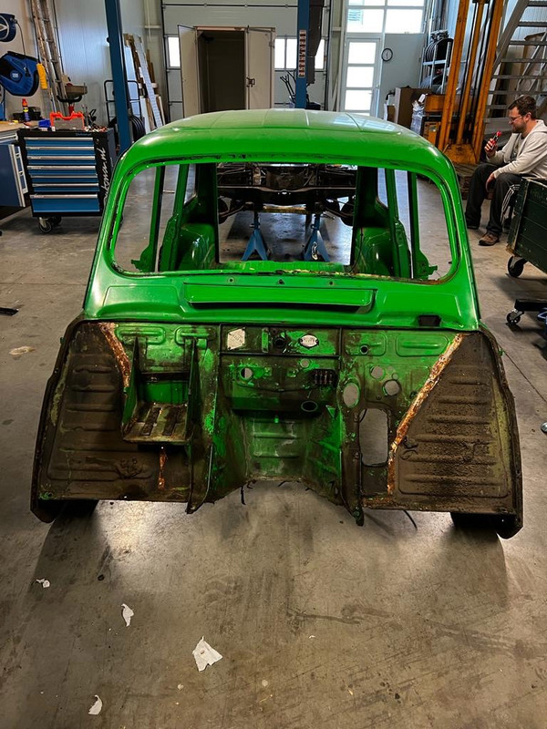

Als de kop van de romp gescheiden is....
Weer lekker aan het werk geweest. Nog steeds in de 'sloop'-fase.
Gelukkig nog niet echt problemen tegengekomen... weinig roest... De lasser heeft weinig werk ;-)
Tempo ligt wat laag (heb ook nog zoveeel andere dingen te doen) en met 0,0 ervaring met auto's is het veel lezen ('de Kluwer') en waar mogelijk youtube filmpjes kijken. Learing all the time....
Hierbij wat foto's
Tips altijd welkom..

Ik zie weinig schokkends. Hoe zien bij het chassis "de driehoekjes" eruit, en de achterbalken ter hoogte vd ophanging van de achteras?
Wat was uberhaupt jouw reden om deze R4 helemaal te ontmantelen? Ik meen mij te herinneren dat er eigenlijk alleen iets mis was met je motor...

Bertje schreef: di mar 07, 2023 6:25 pm Ik zie weinig schokkends. Hoe zien bij het chassis "de driehoekjes" eruit, en de achterbalken ter hoogte vd ophanging van de achteras?
Onderste deel van de driehoekjes is erg matig... daar gaat een nieuw stuk in (beide zijden).
De achterbalken zijn prima... alleen wat oppervlakkige roest .. maar keihard....

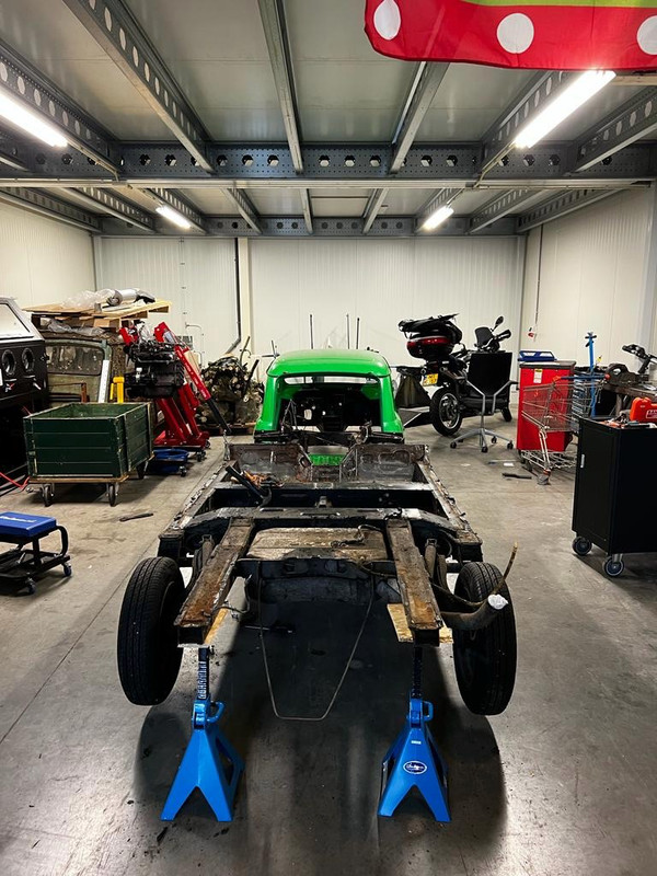

Weer aan het klussen geweest.
Chassis is bijna ontdaan van alle onderdelen. Links-voor bodemplaat wellicht nog wat reparatie nodig verder ziet het er allemaal nog erg netjes uit na ruim 48 jaar ;-)
Eerste onderdelen aan het vernieuwen/vervangen/schoonmaken...
Fussees worden vervangen... evenals vele rubbers... gescheurd, ingedroogd... Bij de rechter vooras zat er niet veel vet meer in en was het een smeerboel...
Bevredigend werk..;-)
